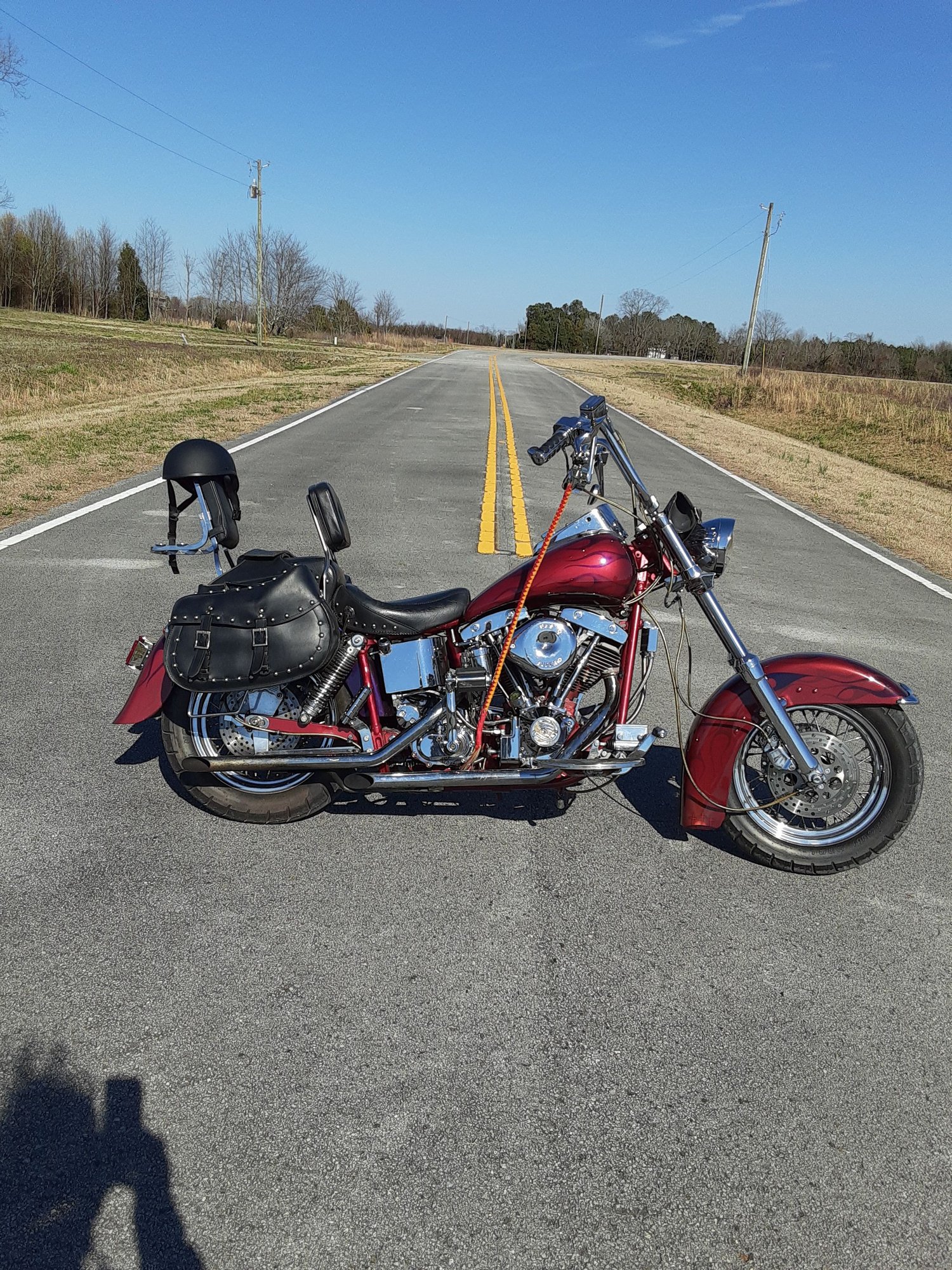

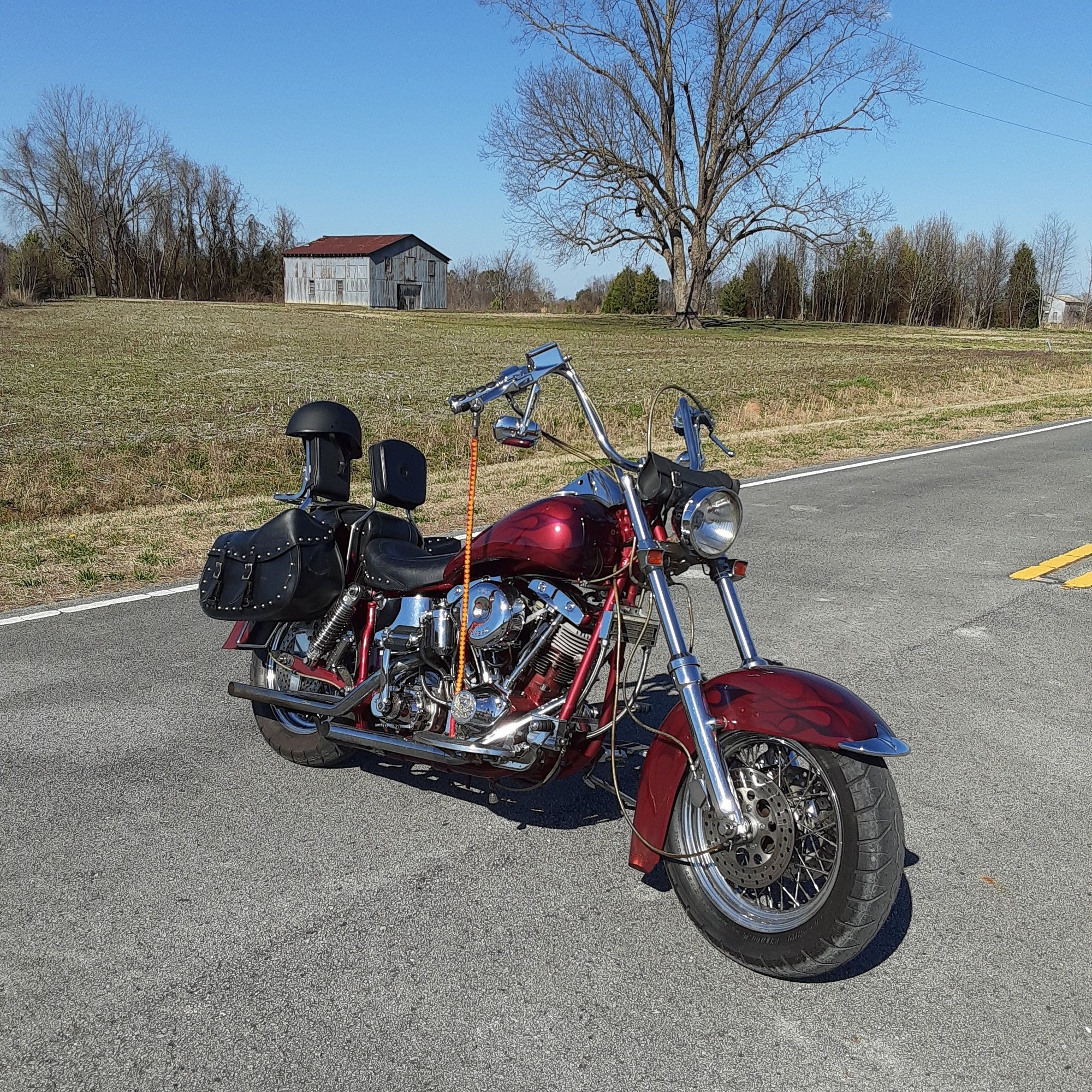

Default 82 fxe
82 fxe ol lady
82 fxe ol lady
