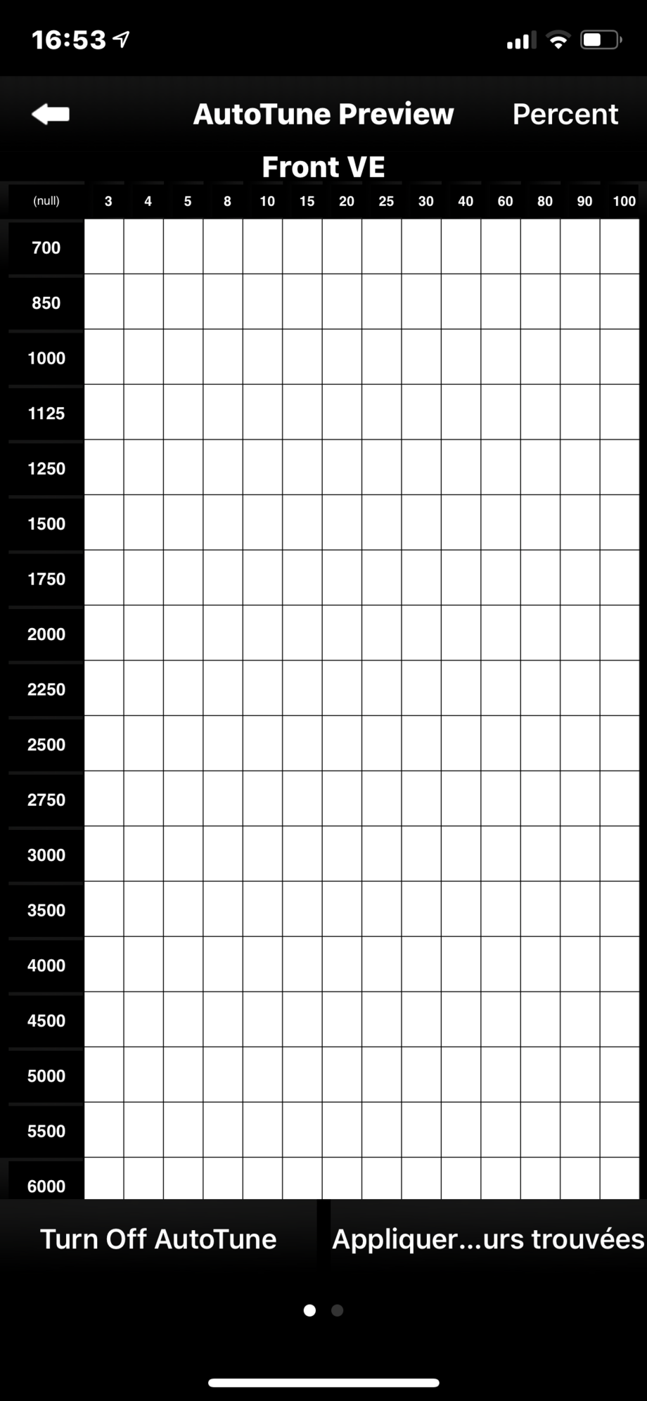

[QUOTE = MoneyFor; 18525978] Optez pour le FP3, vous serez satisfait, facile ŕ utiliser et beaucoup de choix parmi les cartes que vous pouvez télécharger pour votre configuration. Comme certains d' entre vous maintenant , je ne suis pas fan de la PV, je ne me soucie de l'argent
parce que je suis un pour le FXFBS et le changer avec un FP3 et le PV était bien stocké [/ QUOTE]
Moi aussi j’ai un FXFBS FATBOB 2018. Quand je veux faire autotune, ça reste blanc, j’ai aucun carré jaune, orange ou vert. Quand je veux revenir ŕ ma carte d’origine, le bouton start ne fonctionne plus. Vous me conseillez quoi ?
First try to install or update the app again and then you can try again. If it still does not work, you can easily contact the V&H customer support, send them an email and you will receive a quick answer.
PS. I don't speak french, had to use google translate to understand your question.
